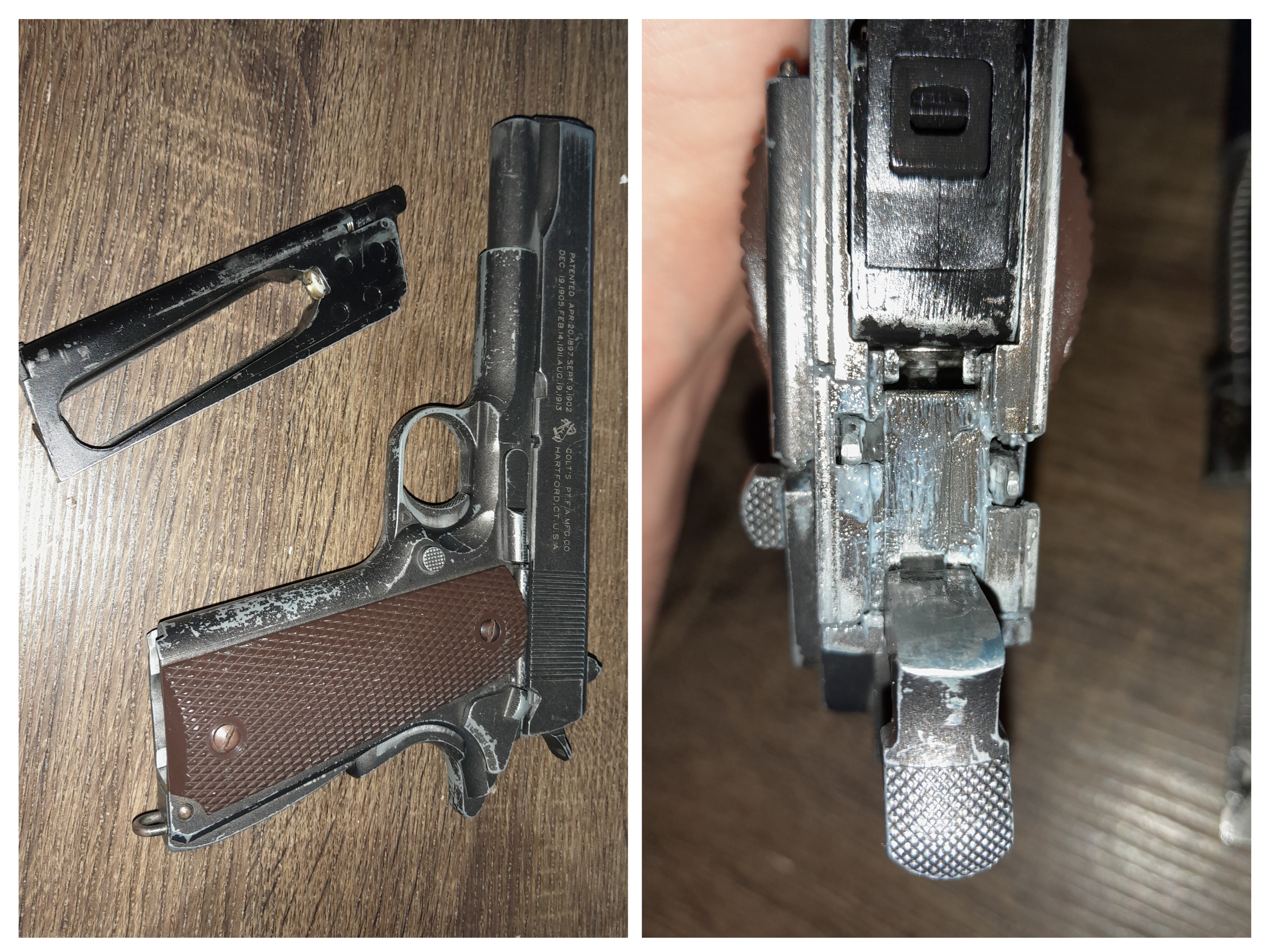

Bonjour,
C'est la question d'un débutant qui a très peu manipulé d'armes et de répliques. Éclairez-moi svp sur le fonctionnement de ma réplique.
J'ai acheté d'occasion un colt 1911 gbb co2. Il fonctionnait très bien malgré une petite fuite. Je l'ai confié à un atelier pro pour le faire réparer et faire l'entretien. Au retour, le colt ne faisait plus une chose qu'il faisait avant, et j'ignore si c'est normal...
Avant je pouvais retirer le chargeur à tout moment, en pressant le bouton approprié. Maintenant, le chargeur ne bouge que lorsque la culasse ou juste le marteau sont tirés en arrière. J'ai remarqué alors que le percuteur s'appuyait sur la valve du chargeur, le bloquant ainsi.
Est-ce prévu ?
Merci pour vos réponses.

Bonjour,
Oui, ce que tu décris peut arriver sur un GBB CO₂. Quand le marteau est au repos, il peut appuyer sur la valve du chargeur, ce qui empêche celui‑ci de sortir. En armant le marteau ou la culasse, la pression se libère et le chargeur peut être retiré.
